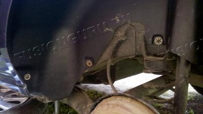

GluMo,не 3 много. брал что то около 1500р. Чтот посмотрел думал у себя на страничке выложил, ан нет. :( если коротко крепил старым крепежом от валенка. все подошло. шума, ну громче точно не стало, а тише или нет не скажу. плюс аммор закрывают. В общем лучше один раз увидеть, как говориться. Попробую фото найти.

Я недавно тоже установил подкрылки. Купил комплект за 1500 руб. В моем случае на штатные крепежи от валенок установить было невозможно. Купил крепеж, как спереди и прикрутил на длиные саморезы.

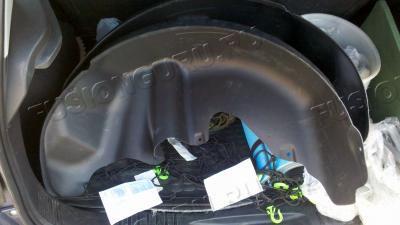

Цены на родные фордовские валенки "приятно" удивили. :insane:
Но, поскольку кататься дальше с таким безобразием...
... позорить всё сообщество фьюженоводов. :nea:
Принял решение (глядя на опыт пушистого Андрюхи) купить пластиковые аналоги.
Заказал. Привезли на следующий день. :crazy:
Цена 3500р. за оба подкрылка.
Примчался на работу, в тёплый бокс и давай колёсики крутить, да в грязюке подкрылочной ковыряться...
Вместо восьми пружинных шайб и двух пластиковых пистонов на каждую сторону, эти подкрылки крепятся всего в четырёх точках.
Собственно, инструкция по установке:
Теперь буду ездить по гравийке под лёгкую барабанную дробь... а может и не лёгкую. :)
Посмотрим-поглядим...

Puwistiy, ну так эти подкрылки не в пример штатным снимать легче.
А снимать при замене задних аморов, отбойников всё равно придётся.
