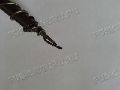

Разобрал по букварю, пропаял резисторную сборку , как указывал предыдущий товарищ, соорудил доп. жало на паяльнике и пропаял.
Буду посмотреть.
