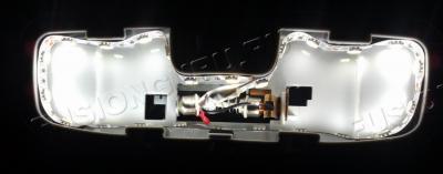

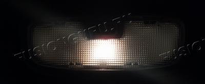

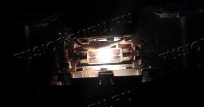

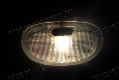

Вот компоненты все по порядку, слева направо: передний плафон, задний и багажник.
Было со стандартной лампой спереди:
Стало с лентой (наклеял по контуру плафона, так не видно диодов через стекло, иначе если диодами вниз, стекло не будет их рассеивать, и будут убогие точки)

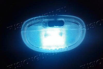

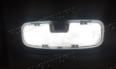

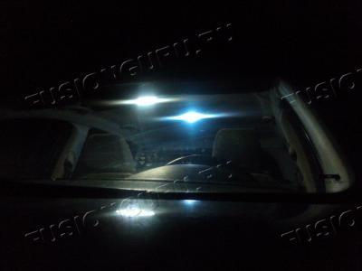

Сзади аналогично было:
Стало, использовал панельку диодов, клеял как можно дальше от стекла, прямо над креплением стандартной ламы, так свет рассеивает и точек не видно.
Панельки оказались синего спектра, перепайкой не марочился, решил будет дизайнерской фишкой синяя подсветка сзади

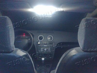

Вообщем банальная колхозная модернизация китайскими диодами smd5050, хотя светит я скажу просто несравненно лучше , чем освещали эти жалкие стандартные лампочки.
Ну плюс экономия, 1 стандартная лампа С10W жрет 10вт, а 24 диода в каждом из плафонов по 5вт.
Освещает салон ну просто супер
Самое главное по электрической схеме вообще ничего не делал.
