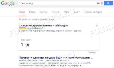

:) Не соответствуют по яркости говорите.
1 лампа где-то 500люмен (500Кд). 2 Лампы 1000 , даже чуть выше стандарта.

Это как ты люмины с канделами уравнял?

Люмены - поток, а канделы освещение. А если свет рассеянный, о каком равенстве идёт речь?

одно что излучает источник из себя, а другое на что он излучает. Так вот от площади освещаемой поверхности и будет перевод не 1 к 1.
Сообщения: 42212
#414 Сообщение *Casper* » 23 янв 2015, 11:57
А самое прикольное, что расстояние до освещаемого объекта и угол рассеивания излучателя есть основные исходные коэффициента.
