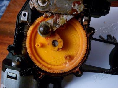

Столкнулся с подобной проблемой прошлой зимой. После вскрытия обнаружил заржавевший шток, прикипевший к медной втулке, к тому же съеденные зубья пластиковой шестеренки. Шестеренку сделали на принтере.
Поставил, ездил до первых заморозков, около полугода.
На той неделе разобрал, в корпусе редуктора вода, шестеренка отлично выглядит, без следов износа. Читая этот топик наткнулся на сообщение человека который предлагал заменить резиновую прокладку штока, на прокладку сантехнического фитинга. Так и сделал, цена вопроса 9 руб. в "Метизах"

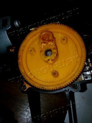

Вытащил в общем я предохранитель пока на всякий случай. Заехал после работы, взял литола. Ну и думаю, ща как белый человек по быстрому скину этот механизм, занесу домой, спокойно разберу, почищу, пофоткаю немножко. Да не тут то было, снять поводок мне так пока и не удалось. Прикипел намертво. Двойная порция ВДешки не помогла, легкие постукивания по накрученной гайки ключиком тоже (страшно, однако, за стекло).
Ну думаю хоть надо крышку скинуть посмотреть, что да как там. Открыл, а там как и у многих все в рыжих каках. :eek: И показалось что уже есть выработка на желтой шестерне, хотя может и показалось, темнело уже. Вобщем пока собрал все на место, надо ждать хорошей погоды и свободного времени, может и ВДеха немного отъест шток. Без дворника жуть как не удобно ездить. :scare:
