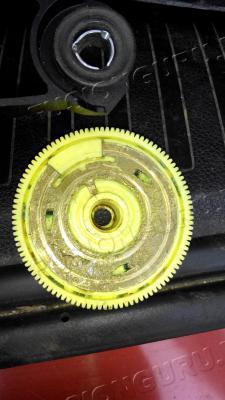

#427 Сообщение msv » 18 сен 2016, 11:34
признаюсь не читал все. Мой моторчик задний тоже застрял, разобрал все в ржавчине и тд, ну почсистил смазал одел, звук издает но не идет, снял желтую пластиковую шестеренку и увидел что в одном месте зубчики протерты, видимо под нагрузкой пытался двигаться и плавно стирал.
Т.е если включить его и рукой под толкнуть туда и обратно ходку сделает.

#430 Сообщение mavalon2 » 02 окт 2016, 21:08
Может кому пригодится- если зубья жёлтой шестерни сточены немного (у меня было срезано примерно 1 см в длину - 8 зубьев) то самый простой способ восстановить шестерню(спасибо Александру на 17 стр. за подсказку): берём паяльник , и восстанавливаем геометрию шестерни. Материал можно брать с рёбер жёсткости самой шестерёнки. Потом я пропиливал пазы между зубьями пилкой для ногтей (жена поразилась что с пилкой абсолютно ничего не стало). Собрал, напихал литол-24 на червяка - итог - всё прекрасно работает. А время покажет на сколько хватит. С разборки брать ничего не буду - примета нехорошая - брать запчасти с битых авто.

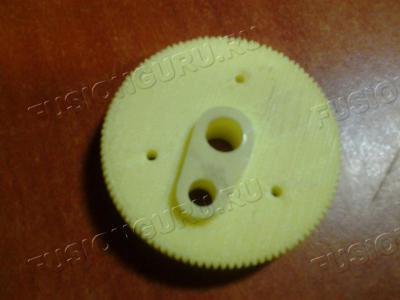

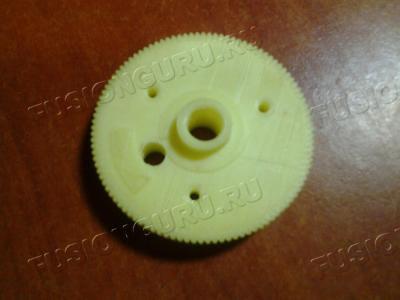

у кого хана шестерне стучитесь в личку есть неориг (проверенный уже не на одной машинке)
#437 Сообщение *Casper* » 01 янв 2017, 22:27
Так выложи, пусть все знают что есть

Re: Окончание пьесы об очистке механизма заднего дворника.
#439 Сообщение nebula » 02 янв 2017, 00:34
Вот такие шестерни могу предложить всем кто в ней нуждается, за небольшие относительно нового узла деньги. Шестерня опробована и проверена (т.е. мне за нее краснеть не придется). Ценник если админ разрешить напишу тут

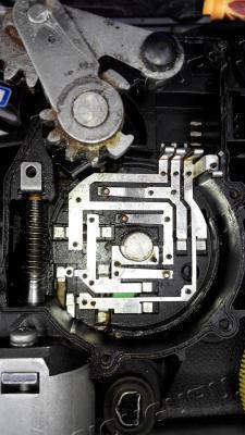

#440 Сообщение Spojler » 15 янв 2017, 17:33
Господа, а ни у кого нет старого корпуса редуктора, но с хорошими дорожками контактов?
А то один контакт сгнил полностью...
