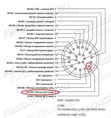

Измерь напряжение концевика заднего или провода отпирания, когда замки заперты. Должно быть около 1-2 вольт. Если больше - не спит.
Сообщения: 7021
Re: Фонарики в двери
#74 Сообщение SAnat » 24 июл 2014, 15:53
В левой передней двери линия отпирания это оно я так полагаю ?
Сообщения: 42241
#75 Сообщение *Casper* » 24 июл 2014, 15:59
7 и 8 - концевик замка. Заперто - замкнута на массу, когда запетр замок.

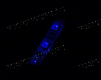

Собственно окончание горения светодиодов в плафонах в салоне при "театральном" режиме света.
