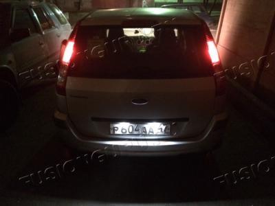

Не знаю писали об этом раньше или нет, но лично я поставил себе осенью в плафоны светодиодные китайские светильники.
Цена вопроса около 700 рублей за пару, проблем с установкой не возникает вообще. Светят ярко, я доволен)

mingzi, у них выявился минус что в отверстия у контактов вода во внутрь попадает. надо заливать герметиком или горячим клеем как вариант.

opossum писал(а):mingzi, у них выявился минус что в отверстия у контактов вода во внутрь попадает. надо заливать герметиком или горячим клеем как вариант.
Надо тогда сделать ревизию, залить герметиком. Спасибо за инфу :)

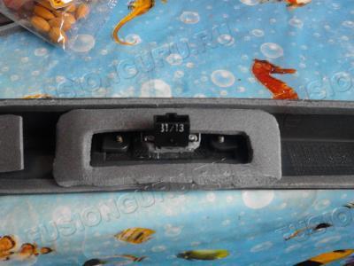

Уплотнил месяц назад накладку 5й двери (только сейчас дошли руки отписать)
Уплотнитель всё тот же сплен ;)
Пока что полёт нормальный воды в фонарях нет :)

Мониторьте резинку доп стопа, у кого водичка в подсветке номера... Сдвигается она... аккуратно подклеить в желобок... но и герметик, тож не помешает на контакты ))

Не это кайф - целый месяц удовольствия от своих рук :)
Наверное в"сплен" (ВСпененный "поли-ПЛЕН". Когда заколхозил эти плафоны... шесть лет минуло, и лампы те же.
