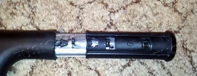

Короче, стянул я кожу, сейчас на этом этапе.
Основной пластик крутится как дефка на шесте, а вот передняя часть под руку сидит мертво. И вопрос о кнопке и бортике остался. На всех фотках шток с кнопкой отдельно от этой части. Но как ?!!! Специально чтоли сначала отломали кнопку, а сфоткали насадив ? Хрень.
Ломаю дальше.
Ломаю дальше.

Падажжи - кожушок ( на кобуру похожий) в теме тебе данной - съёмный, а на твоих фотах нет
. Может напрасно ты "обрезание" сделал? В "теме" прилаживается кочерга кнопки и на собранный узел кобура надевается с "крайней плотью". Отбортовка на кнопке как бы ни при делах....

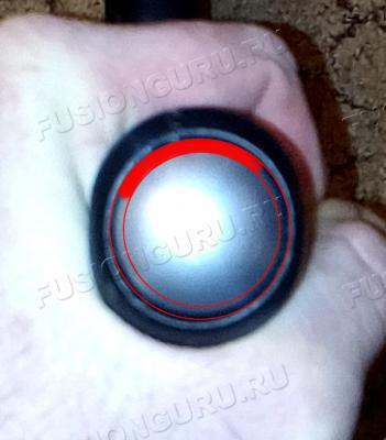

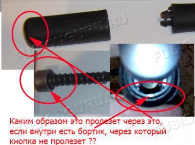

Плоть плотью - она не причём вообще, да и пластик ручки не снимешь, не сняв ту плоть. Кто пишет, что стащил - просто разломал внутренности, не зная как они выглядят.
Но это все пройденный этап. Пластик ручки уперся в кнопку внутренним бортиком, который на 1,5 мм меньше по диаметру кнопки. Вот как 3 мм в ноль просунуть ?
Внешний круг - кнопка, внутренний - бортик.
Или как отломать кнопку, чтобы можно было ее прихерачить на место ? думаю, инженеры форда даже не думали о разборе сей детали. Муд...и!.

ятд, не надо ни чего ломать! Восстанавливаешь механизм кнопки в стальном корпусе в шарнире тяги кнопки и на весь скелет надеваешь чехлы. То есть кнопка установлена в голой ручке, а затем одеваешь шкурки с разогретым бортиком ручки в кипятке.

бро, ты невнимательно смотрел фотки тех, кто разобрал. Чтобы вытащить шток с кнопкой и зацепом на храповик, надо проделать ту операцию, о которой я пишу выше, то есть скинуть весь пластик. А для этого.... см. выше про кнопку.

утоплена, уперлась в бортик пластика, см. фотки бортика выше. Вытянуть нельзя, так как тяга с поворотом, да и как на храповик ее потом одеть при всем пластике ?

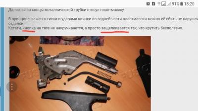

коб®ыч, а саму кнопку никак не сдернуть?
В статье:
Правда, если она действительно так сильно защелкнута на тяге, то может пожалуй и сломаться...
В статье:

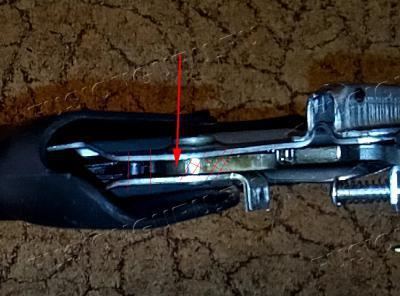

На фотке между линиями внутри сломанный конец поводка. Конец храповика, который туда будет вставляться, по стрелке вообще не видно внизу. И в таком положении надо завернуть болт, ловя отверстия.
