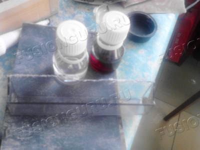

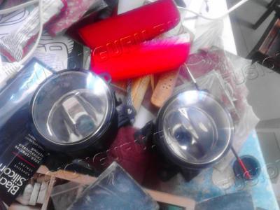

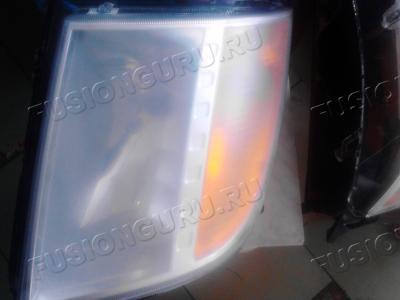

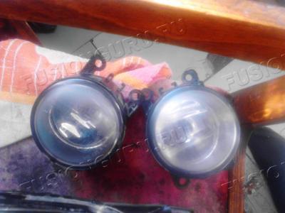

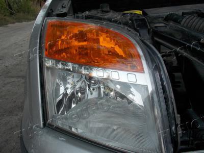

Ну вот и дошли руки до фар
Полировал вручную шкуркой 260-500-1000-1500-2000-2500.Туманки полировал дремелем (не знаю какая там шкурка была на насадке)
До полировки к сожалению не сфоткал
Фотки уже полирнутых до 2500:
Дальше замешал по 1 крышке 2х компонентного лака
Ну и собственно покрыл фары
Пока что первый день -полёт нормальный

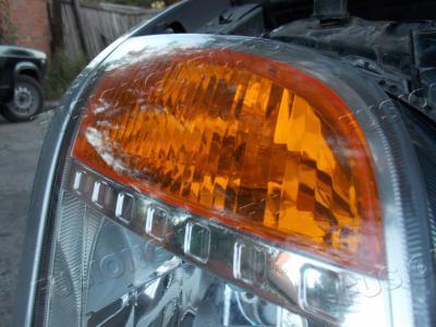

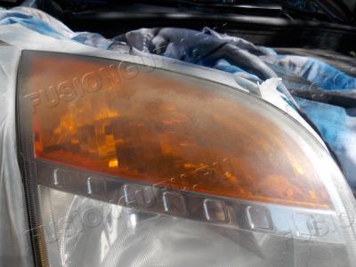

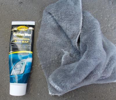

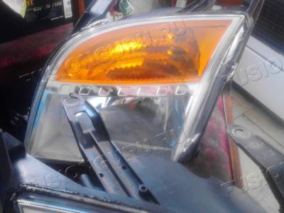

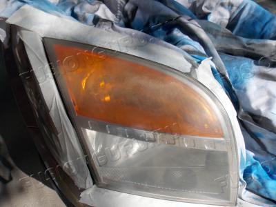

Делал это где-то в середине сентября 2015, когда ещё солнце хорошо светило на улице.
Мои фары до обработки (заметны явные потёртости на жёлтой части):

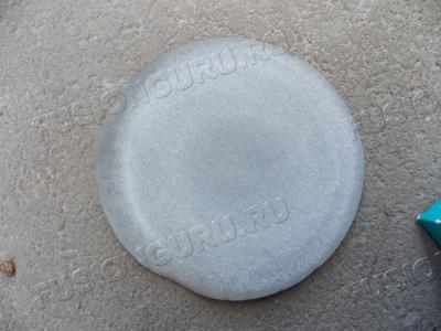

С работы взял такой Orbit sander:

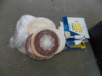

Купил наждач. круги:
Использовал такие наждачки: P100 -> P240 -> P320 -> P400 -> P600 -> P800 -> P1000
Фару я снял и держал между ног. Мочил тряпкой фару, и каждой наждачкой около 2 минут "чистил" фару, затем опять всё смывал, и следующей наждачкой обрабатывал и т.д.

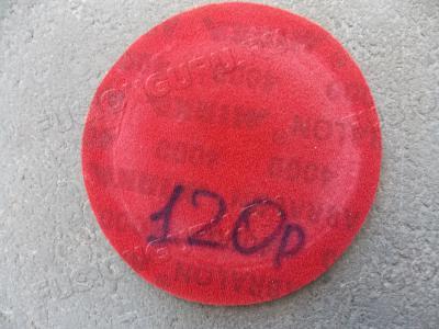

Затем прошелся по фаре таким мягким кругом (4000):
На солнце тщательно вытер фары с помощью небезызвестной тряпки:
Дальнейший шаг, я думаю вообще не нужен был, но т.к. я новичок, то его сделал. Использовал полироль, которую нашел в магазине и втирал мягкой тряпкой.
После этого еще раз смочил фары и тщательно вытер безворсовой тряпочкой.
Фара после этого процесса всё ещё была не совсем идеальной.

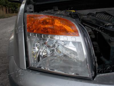

Покрыл фару этим лаком (Cramolin Urethane Clear), многие его используют для фар:
И фара стала сразу стала прозрачной.
Оставил фары лежать на солнце около 3 часов и лак хорошо застыл. Затем через 24 часа я нанёс второй слой лака.

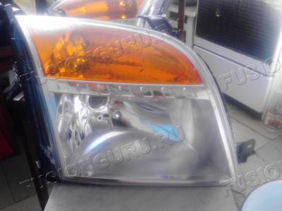

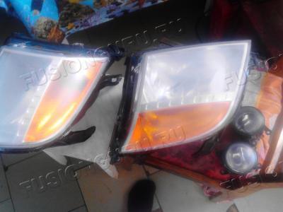

Фара после обработки:
