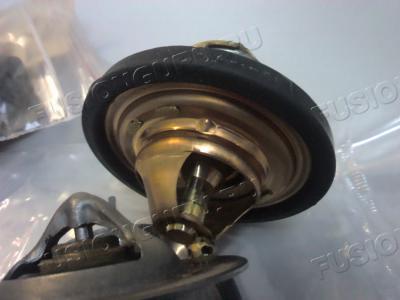

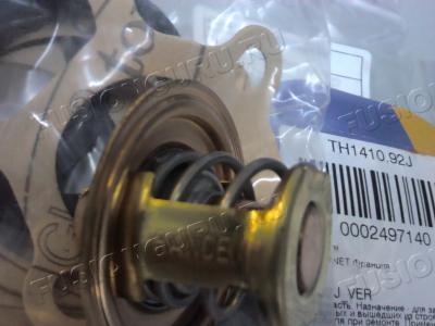

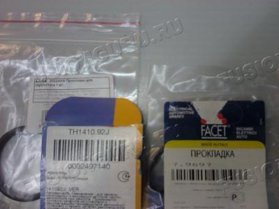

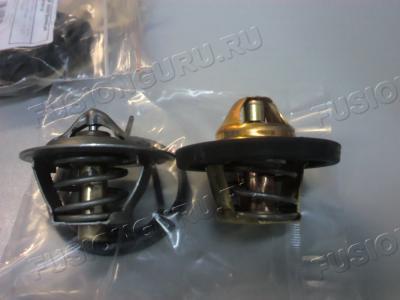

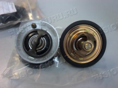

#74 Сообщение TobOl » 02 фев 2013, 07:02

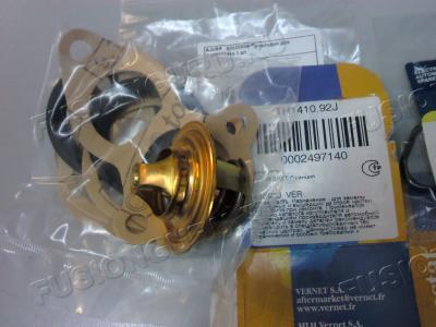

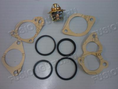

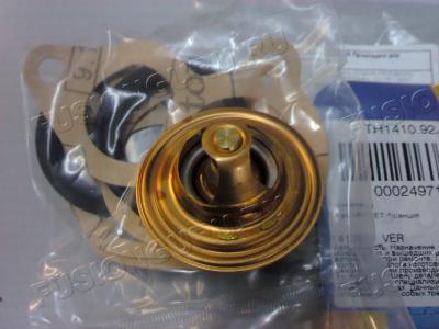

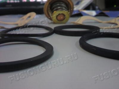

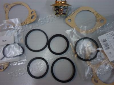

Вот что приехало
Термостат с прокладками в наборе
Которые нафиг не нужны, ибо даже по диаметру не подходят. Я так понимаю, еще на каких-то авто такой же термостат, и эти прокладки типа универсальных, но только не нам.
Слил ОЖ, ща буду менять. А прежний стоит на герметике, отрывать придется, а главное потом зачищать мягкий алюминий от герметика. Надо быть осторожным, ибо люминь лехко царапается.
Вот думаю, а не впендюрить ли мне картонные прокладочки, вроде по форме что-то похоже. Или ну ево, не рисковать

Кстати, новые прокладки как-то не совсем айс, круглая тоньше, овальная ничо,
но решил поставить снятые, ибо полгода не срок и они как новые

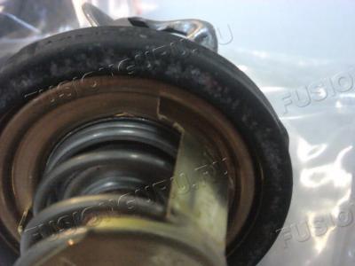

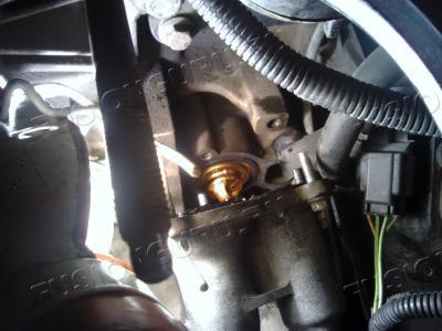

А вот теперь вопрос! Каким боком ставить новый термостат? )))
продан
Re: Из печки дует только холод
#77 Сообщение maxs-vd » 02 фев 2013, 10:31
TobOl писал(а): Каким боком ставить новый термостат?
Там на стыке клапана должна быть маленькая вмятина для воздуха вот ей вверх

#78 Сообщение TobOl » 02 фев 2013, 12:09
Вот спасибо, сразу и не увидел, только приглядевшись внимательно
Чуть было не поставил как попало
Добавлено спустя 1 час 17 минут 16 секунд:
Поставил. Ох как трудно дальние болты закручивать, особенно нижний справа.
Додумался герметиком мазнуть и поставить сразу в посадочные, чтоб не выпали.
