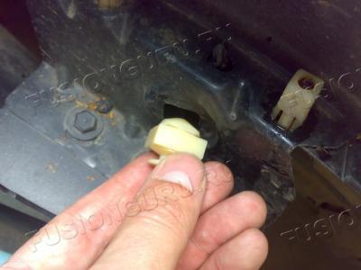

Петр, еще раз говорю, у мну 2 фары отлично ездиют вообще без защелок. Единственное - лежат на этих защелках, точнее не отстатках от них.
Добавлено спустя 31 секунду:
То есть возможно просто надо также положить, если соскочили. Ну или вставить, если защелки целы
Re: Крепление блока фар
А если защёлки потеряны, то можно и самостоятельно их изготовить... как я, например.*Casper* писал(а):если защелки целы
CASPER вот честно говоря я бы тоже не придал этому значение,если бы не образовалась нехорошая щель между капотом и фарой,я бы даже и незнал что что то с фарой не так
сегодня не получилосьс фарой поковырятся,теплое место ( гараж) родственик занял,литровку раздавливал с товарищем
не выгонять же было их на мороз
ура
фару починил, слетела с защелки,снимается и устанавливается действительно все легко и просто
спасибо всем за помощь
