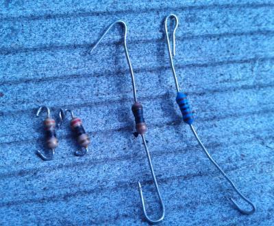

Мда греется жутко.
Пара секунд и начинает вонять и дымить, просто выгорает краска. Само сопротивление держит, не сгорает, но нагрев конечно жуткий.
Слева направо 22ом/38ом/47ом/1кОм
Даже на 47ом без завода двигателя I = 12/47 = 0,26А - Рассеиваемая мощность = 3,1 Вт. Через 3 секунды он уже руки обжигает.
Ну нет, лучше я с 1 кОм останусь
Интересную фишку приметил, диоды 5050, 24шт, при включенном "торшерном" свете и закрытой двери есть остаточное свечение кристаллов, а напряжение на концах плафона 7,2в.
Подключаем дополнительно второй задний плафон на торшерный свет, тоже с 24 диодами 5050 , и диоды тухнут в обоих плафонах, нет больше свечения, напряжение на концах плафонов уже 6,4в.
Еще не понял почему, но кидаем резистор в параллель 47ОМ, напряжение 0,0в на контактах плафона, меняем резистор на 1кОм, на контактах плафона почему-то 0,06в
Ну и еще обычное 5-контактное реле в параллель такие песни поет
Наверное оригинальное реле батсейвера рассчитано на плавное включение выключение, обычное реле к сожалению нет.

Закон Ома для полной цепи.SAnat писал(а):Еще не понял почему, но кидаем резистор в параллель 47ОМ, напряжение 0,0в на контактах плафона, меняем резистор на 1кОм, на контактах плафона почему-то 0,06в![]()
Вот таких пяток спасут тебя.
- Сообщения: 7016
Re: Фонарики в двери
Ага я сегодня с самого утра такие искал, на 500-550ом (твои 510), ничего не нашел, хотя удочку закинул, если перезвонят завтра, может получится договориться, чтоб на следующей неделе привезли.
Все железки пересмотрел, откуда бы выпаят, уже диапазон поиска расширил до 400-700ом
Мне бы хватило и одного, в одном месте запаралелить

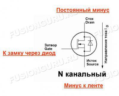

Справедливо для биполярника, но....*Casper* писал(а):Потому, что с него "+" идет на концы ГЕМ и не дает последнему уснуть.
Я конечно заказал эту микросхемку http://www.joyta.ru/4575-mikrosxema-uln ... imeneniya/
......Но все мысль из головы не вылазит никак, почему нельзя обычный мосфет поставить
Там никакого плюса на концы не идет же.
Диод, предполагается для защиты , если транзистор пробьет.
