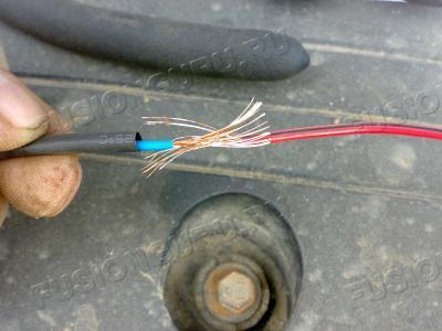

*Casper*, думаю не только мне интересно, пожалуйста, можно по подробнее и с картинками, как делать эту супер пупер скрутку, а то ведь может пригодится тогда когда паяльника нет, да и мало ли ...*Casper* писал(а):Dima!, блин, где-то показывал, как на сплетенном проводе можно подвесить аккумулятор и он будет держаться. Вот это правильное сплетение. Оно прочное и мягкое, в отличии от твердой пайки.
В минусы пайки можно добавить:
1. Жесткость и возможность перелома
2. При неправильном подборе флюса - окисляется.
3. Неудобство.
Re: Прикуриватель...
Так?

Почтиfidel1970 писал(а):Так?
Ладно, опишу.

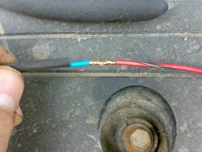

*Casper* писал(а):Скрутка или сплетение, сделанное правильно - равносильно пайке, а то и лучше.
Правильно так:Dima! писал(а):Правильно это как ?
Как учил Каспер.

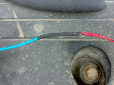

О! Фотки проявили.
Это свежие, Сань.*Casper* писал(а):О! Фотки проявили.
Аха, ученик превзошел учителя - респект
