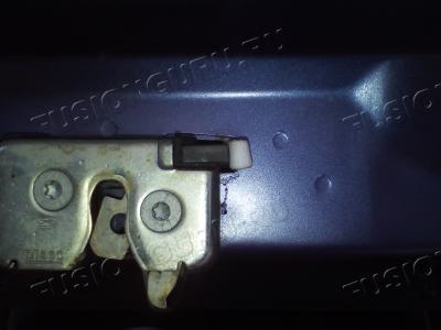

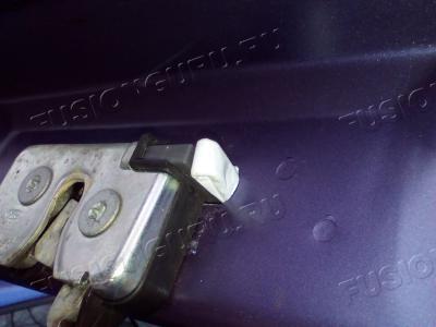

Короче выдрал я из GEM чёрный левый разъём и прозвонив его выяснил, что косячит дверь багажника. Пока не разобрался сломалась ли защёлка или контакт плохой - вылечил свёрнутой бумажкой :crazy:
А вот при первичной диагностике меня смутило, что здесь на форуме кто-то писал, что у концевика только два положения - "масса" на лампе и лампа горит или "масса" сигнализирует GEMу, что дверь закрыта и при этом одно исключает другое. Так вот у меня оказалось третье положение - лампа потухла, а "масса" до GEMа не дошла. :smirk:
Пока оставлю бумажку. :)
Всем спасибо за помощь!
