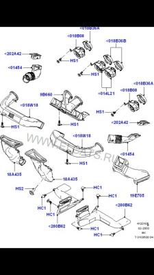

Сергейsp писал(а):KSerg, смотри здесь
Если он только зареган на elcats.
К тому же, там не будет "адаптированные раструбы на выходе под сиденьями". На Фьюжене нет такого.
Сообщения: 13659
#815 Сообщение Сергейsp » 16 мар 2017, 16:05
Первая ссылка раструбы.
KSerg
Сообщения: 32
Зарегистрирован: 21 май 2016, 02:00
Re: Обогрев ног задних пассажиров [оформлено]
#816 Сообщение KSerg » 16 мар 2017, 16:12
Первая ссылка - адаптивные раструбы очень похожы на обычные патрубки-воздуховоды. Рискну предположить что это одно и тоже.
Пистоны код 6 800 422
А вот заглушка не пронумерована. Код не известен.

#817 Сообщение SotM » 16 мар 2017, 16:43
Сергейsp писал(а):Первая ссылка раструбы.
Тааак, а какой код то?
Сообщения: 13659
#818 Сообщение Сергейsp » 16 мар 2017, 17:32
Правый 1207474, левый 1207475
KSerg, не похожи.
#819 Сообщение fidel1970 » 16 мар 2017, 18:54
SotM писал(а):Тааак, а какой код то?
Я вот про эти говорил...
Если ставить без раструбов, при наличии ковриков салона с бортиками - воздушный поток к ногам плохо поднимается.
Это так, из личного опыта. Я в бортиках разрезы делал.
Но, раструбы адаптировать придётся или делать подобные.
Сообщения: 13659
#820 Сообщение Сергейsp » 16 мар 2017, 19:27
Это с фокуса 1257249 левый, 1257250 правый.
