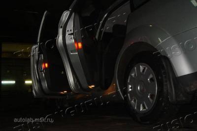

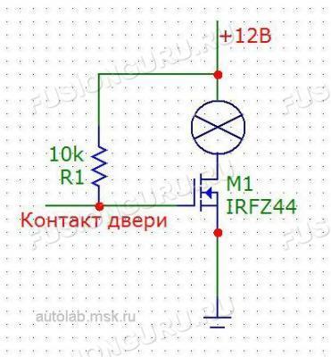

#1 Сообщение buy_val » 03 дек 2013, 10:45
Коллеги, а в частности уважаемый ГУРУ,
давно озабочен вопросами безопасности и в частности отсутствием красного фонаря (даже катафота) на дверях наших Фью.
Вот наткнулся на Фокусовском форуме,
http://ffclub.ru/topic/74863/jump_40/#comments
может и у нас кто нить уже подобное делал, прошу поделиться опытом.
И первый вопрос по схеме предложенной в ссылке (с полевым транзисторм),
можно разобрать по полочкам с указанием цветов нашей электропроводки (уж очень понравилась идея с вкл. фонаря только на той двери что открыта).

#3 Сообщение buy_val » 03 дек 2013, 17:12
SAnat,
Неплохой вариант :up: в плане безопасности.
Но Фокусники, еще зону высадки/посадки осветили. ;)

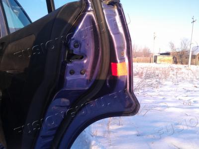

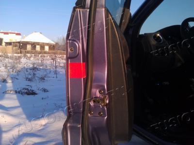

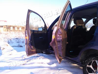

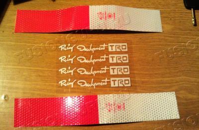

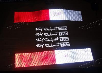

По пассивной безопасности дам таки фотки
Вот такие ништяки получил от Китайцев (reflective door stickers).
Световозвращающие
Просто взял отрезал полоски и наклеил на двери, специально наклеил уголком на ребро, потому что дверь можно открыть на разный угол, и в зависимости от угла открытия сзадиидущим будет видно разные плоскости ребра двери.
Вот так примерно отражает, в темноте ясно дело будет от фар лучше видно.
Можно купить и готовые как я уже сказал
Но на ребро двери уже не наклеишь :(

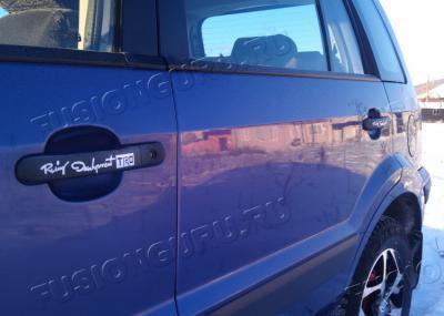

Дальше стикеры на ручки получились так
От идеи обклеять ручки под карбон отказался, у фокуса видел тут, в общем карбон не понравился, а хром уже будет сбоку черезчур, решил оставить ручки не обклеянными ;) Но наклейками наклейками таки разнообразил :smirk:
