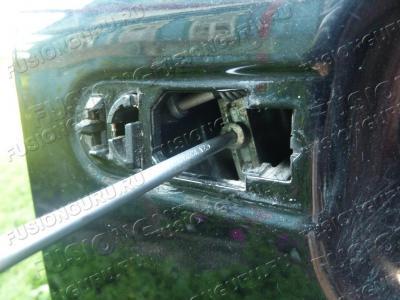

Болтик на месте( По факту - не возращается флажок, который открывает дверь.
Отсюда вопрос - почему?
Сходил еще раз, подрыгал флажок туда-сюда (ходил очень тяжело), теперь пружинка, которая видимо и возвращает его на место слетела и свободно катается по тросику... блин... как ее в предыдущее состояние вставить?

Все так, как я написал выше - слетела пружинка... вот как ее обратно приделать теперь, без разбирания двери?)))

Я даже не знаю как ее описать...*Casper* писал(а):ПРужинка??? Какая именно пружинка?
В общем та, которую можно увидеть посмотрев под прямым углом в дырку, которая закрыто ручкой обычно. Там есть пружинка, вот она теперь по тросику туда сюда и ездит...

Завтра будет светло - сфоткаю))*Casper* писал(а):Пока не понял

Внутренности выполнены из силумина. Возвратная пружина сидит на шпильке, и если эта шпилька ломается, замок двери не открыть. Рычажок за который ручка тянет на открывание тоже сидит на этой шпильке. Лечится просто открываешь замок нажав на тягу идущую вниз, до щелчка открытия двери. Снимаешь обшивку, снимаешь замок, остатки шпильки высверливаешь. Выбить не смог силумин окислился и развалился. Вместо шпильки вставил гвоздь 100 по диаметру подходит отлично. Делов на два часа.SlavonPetrovich писал(а):Просто так разбирать не охота))

Сегодня наконец дошли руки проделать все то, что ты мне посоветовал - СПАСИБО! Гвоздь сотка подошел лучше не придумаешь, а причина всего была, как ты и сказал, сломавшаяся шпилька. Теперь все как новое!viktop973 писал(а):Внутренности выполнены из силумина. Возвратная пружина сидит на шпильке, и если эта шпилька ломается, замок двери не открыть. Рычажок за который ручка тянет на открывание тоже сидит на этой шпильке. Лечится просто открываешь замок нажав на тягу идущую вниз, до щелчка открытия двери. Снимаешь обшивку, снимаешь замок, остатки шпильки высверливаешь. Выбить не смог силумин окислился и развалился. Вместо шпильки вставил гвоздь 100 по диаметру подходит отлично. Делов на два часа.
