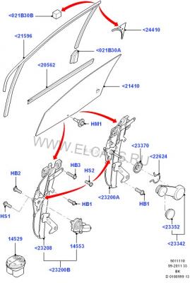

Вопрос: какой механизм купить? Если искать по VIN то выплевывается исключительно в сборе с моторчиком, который жив и в замене не нуждается, цена 5600. В итоге нагуглил стеклоподъемник без эл.двигателя для ford fusion/fiesta "Otoform/FormPart 15941072/S" за 2700, но терзаюсь в сомнениях подойдет ли... Что скажете камрады?

svich писал(а):стеклоподъемник без эл.двигателя
Не пойдёт. Там штырь под механическую крутилку.
Fidel, судя по схеме elcats там не штырь а именно электростеклоподъемник, но без моторчика. <23208 на схеме
Re: Сломался электростеклоподъемник
#4 Сообщение fidel1970 » 16 янв 2014, 10:55
svich, если штырь не запрессован, то наверно можно будет перебрать механизм.
Но, я бы не рисковал...

svich писал(а):23208 на схеме
Это салазки без мотора, под систему с мотором.
Штыря там не будет.
