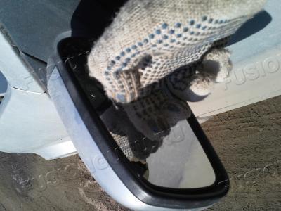

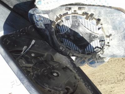

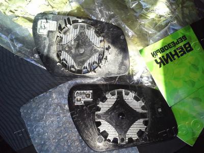

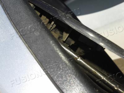

#15 Сообщение Alexxx » 21 фев 2015, 11:56
кстати, поменял себе левое зеркало.
1. рукой нажимаем направую сторону зеркала, пока не откроется доступ к креплению стекляшки
2. при помощи плоской отвертки , или крючка, отцепляем пластиковые защелки крепления зеркального элемента сверху и снизу, докуда дотянемся...
3. приложив небольшое усилие к левому краю заекального элемента, сдергиваем его и отстыковываем 2 клеммы ...
4. берем новое зеркало, подстыковываем клеммы подогрева, и резким, но не сильным нажатием на центр зеркального элемента, защелкиваем крепления.
Добавлено спустя 2 минуты 14 секунд:
PS: не рекомендую операцию проводить в сильный мороз, т.к. можно обломить перемороженный пластик креплений.
