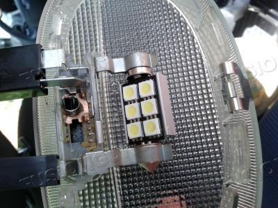

Сегодня решил проблему так http://www.fusionguru.ru/forum/viewtopi ... 29#p246229
Re: Подсветка салона. Вопрос!
http://www.fusionguru.ru/photogallery.php?album_id=219SAnat писал(а):Подробнее о том, что оно делает можно где-то вычитать?
SAnat писал(а):Это какие например?

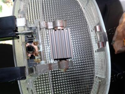

толстая стенка это и есть с резистором?
... и с радиатором.msv писал(а):это и есть с резистором?
- Сообщения: 7021

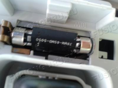

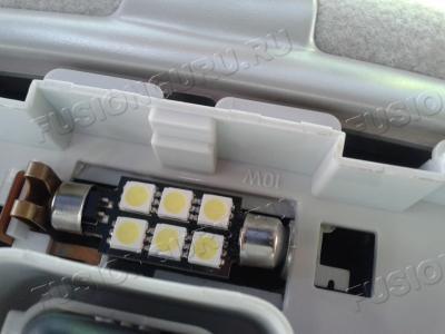

Радиатор больно мощный для резистора, тоже что ли радиатор от чипов памяти на резистор приклеять, все же есть по рукой у меня
Дима, а ты не вкурсе или может мерял сам
, в общем на какое сопротивление в них резистор стоит? Или хоть модель/название их, чтоб загуглить.
Добавлено спустя 2 минуты 44 секунды:
Покритикую но 6 диодов 5050 как-то маловато будет, я уже к 24 таким диодам в каждом плафоне привык
Добавлено спустя 25 минут 53 секунды:
Кароче не могу найти какое сопротивление в них идет.
Для товарища msv:
Если будете искать такие лампы, наличие радиатора не говорит еще 100% о резисторе внутри, маленький радиатор может стоять для отвода тепла от самих диодов. Наличие резистора стоит уточнять при покупке такой лампы.
Название таких ламп Лампа салона ОБМАНКА, цоколь c10w (такой сзади и спереди у простого плафона не из комплектации элеганс) ,вот как пример http://kiev.ko.slando.ua/obyavlenie/lam ... 8bI77.html
