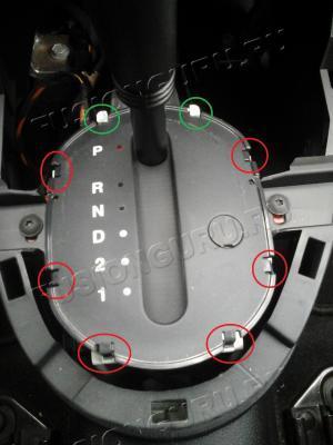

С вашего позволения напишу небольшой отчёт.
Прогреваем салон (в холодное время года).
Двумя руками, равномерным движением (не рывком) поднимаем панель, стараясь кончиками пальцев немного раздвигать в стороны (красные стрелки).
Это позволит не сломать защёлки.
Отсоединяем штекер прикуривателя\розетки.
Переводим селектор в "2" и снимаем панель.

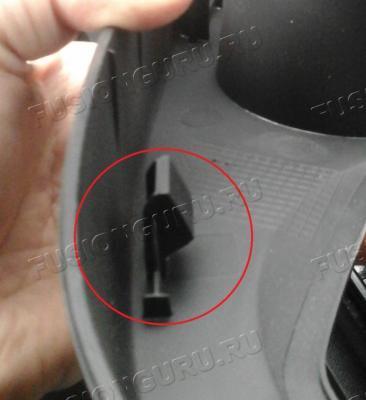

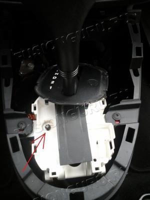

Маленькой шлицевой отвёрткой поддеваем защёлки (в красных кружочках). Затем слегка потянув назад высвобождаем последние пазы (зелёные кружочки)

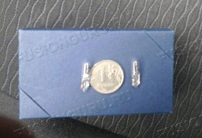

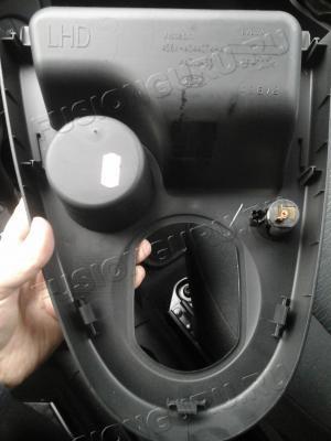

А вот и лампочка (finis 4 030 273). На колбе написано 12V 1,5W
В ближайших автозапчастях купил осрам-2721 12V 1,2W (на фото слева).
Собираем в обратной последовательности, следя чтоб штырь вошел в паз

Что-то она как-то не выдергивается, а вот вместе с гнездом снимается внутрь, поворотом на 90 градусов
Подлезть можно со стороны магнитолы, а вот провод уходить в противоположную стону, при том он короткий
Лампу сильнее драть лампочку ?
Re: Замена лампочки подсветки селектора АКПП
#15 Сообщение *Casper* » 16 авг 2017, 14:34
Да, бывает иногда трудно выдрать, но забавно что это патрон и в магазине его так просто не купишь. Хотя он стандартный и может быть такие валяются, просто внимания не обращал. По каталогу точно идет тупо лампочка одноваттная безцокольная.
