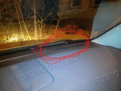

Вечер добрый, вот хочу заморочиться по удалению лишних звуков в салоне, и первое что раздражает это дребезжание под пластиковой накладкой воздуховода обогрева лобового стекла ( примерное местоположение звука обозначил на фотографии), вопрос людям кто разбирал торпеду, что там может дребезжать? Может какое-то крепление оторвалось или шуруп выкрутился? Просто я даже не представляю как её снять чтобы посмотреть..
п.с. звук похож будто тонкий лист пластика на мелких неровностях очень активно делает "дррррр" :smirk:

KpeBegk0, затолкай между панелью и накладкой стойки чего-нибудь поролоновое.
Возможно дребезг пропадёт...
Добавлено спустя 1 минуту:
И ещё, обрати внимание - нет ли ледышек в корыте под лобовым стеклом? Они тоже знатно брякают...

неее, друг с пассажирского усердно надавил на панель в том месте и дребезг почти пропадал, так что фигня там засела какая-то :nea:

У меня дребезг тоже именно в этом месте. Причем очень здОрово гремит.
Пока вопрос не решил, холодно. Думал только у меня так.
Половину грохота ушло после проклейки верхнего бардачка, осталось только в указанном Вами месте.
Если найдете и устраните причину отпишитесь пожалуйста.

Там крепление воздушного патрубка. Сними пассажирский бардачок, принимай позу N2375 и смотри под торпедо.

Тоже самое на моем фьюже -особенно в мороз! Я все облазил и пришел к выводу,что не открутив панель не чего не сделаешь!В этом месте ,что-то типа защелки к кузову крепится (по фото) - тут и скрипит.

Нет не получится! т.к. скрипит в глубине а у не стекла. Фото не смог загрузить - ссылка. Там видно типа защелок и на кузове и на панели вот тут скрип -100%

Я помнил,что ты нужные фото выкладывал(при установке кондея) - искать было некогда! :) Вот на 2 фотке как раз на кузове видно эти места где торпеда соприкасается (замки .что-ли назвать их). Больше негде скрипеть!(если конечно все проверил уже -воздуховоды и.т.д.)

Я уже отчаялся. Все что смог проклеил и один фиг скрипит.

у меня скрипит тамже...прокладка между стеклом и панелью не помогла. бардачек снимал=зрительно и наощупь ничего замечено небыло....

Я уже написал где скрипит! и без демонтажа панели этот скрип не убрать(хотя-бы отодвинуть ее немного ну или лобовое стекло снять,устранить скрип,потом опять вклеить :) ). Но вот у сына сейчас ездил только в мороз скрипит.

Дребезг торпедо об лобовое стекло! У меня на кочках сильно дребезжит именно стучит (дррр...) край торпеды об лобовое стекло! Помогает только плотно затолкать в эту щель тряпку! Панель явно снимали до меня, возможно - ли что забыли что-то поставить, воткнуть, защёлкнуть?

Да с чего ты взял ,что об лобовое стекло!!!!Нет конечно! Читай мой предыдущий пост или посмотри фото фьюжена со снятой панелью и все поймешь.
