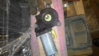

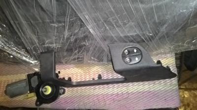

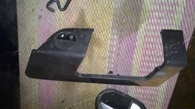

Подскажите,от дорестайла,на рестайл подойдут ЭСП в сборе(мотор,привод,проводка),так же накладок дверных карт с кнопками?
У мотора 2клеммы,его можно проверить просто подав питание(нет там ограничителей,концевиков или еще чего)?

#3 Сообщение *Casper* » 10 мар 2015, 07:21
Мотор простой. Если заклинен, то через несколько сек отключается сам. Но это будет понятно по току.
На счёт подойдёт ли - сложно сказать.

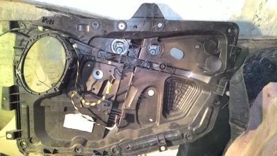

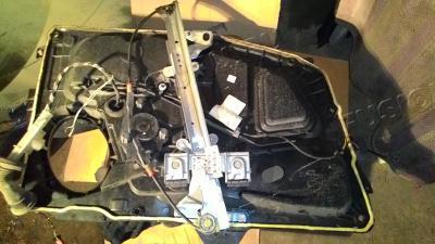

Вот фото от дорестайла,может кто разглядит отличия?
mazepa2000
Сообщения: 600
Re: Стеклоподьемники
#5 Сообщение mazepa2000 » 25 июл 2015, 18:43
Вобщем поставил.Мех вся подходит,на рестайле другой разьем фишки на стойке,пришлось перебирать провода,переставлять корпуса разьемов.Все получается культурно,без резки проводки,сами контакты одинаковые,номера контактов тоже соответствуют..

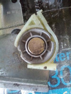

Господа, прошу прощения за офтоп. Никто случайно не подскажет параметры ролика натяжения тросика в верхней части рейки стеклоподъемника? Интересует диаметр, ширина, диаметр отверстия. Хочу выточить новый, но разбирать дверь для замеров неохота. Может у кого под рукой разобранный? Заранее спасибо.

#9 Сообщение mazepa2000 » 28 июл 2015, 21:31
Только не уверен насчет внутреннего отверстия,скорее всего не померять(вал расклепан неверняка),но можно предварительно скажем 3кой просверлить при точении ролика,а при установке уже рассверлить до нужного диаметра.

#11 Сообщение mazepa2000 » 29 июл 2015, 21:15
Внешний диаметр ролика 31.8мм
проточка сверху(под шляпку оси) 16.5мм
Отверстие ~6.5мм
Высота(толщина)ролика 6.5мм
