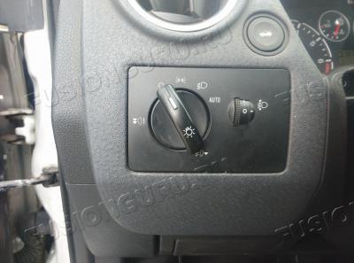

А кто знает подойдёт ли на Фьюжен такой переключатель:
Тут меня большой интересует "AUTO" режим. Пока только лишь планирую сделать режим авто освещения: ДХО/габариты/ближний.

#2 Сообщение *Casper* » 07 мар 2016, 12:08
по проводке не подойдет.

*Casper* писал(а):по проводке не подойдет.
Т.е. там есть разъем, и там вообще пины другие? И чтобы это заработало нужно переделывать сам штекер?
Re: Переключатель света
#4 Сообщение *Casper* » 07 мар 2016, 13:36
Ага.

SotM писал(а):А такие разъемы папа/мама вообще купить отдельно можно?
Нет. И не надо. Сам разъем такой же, а вот смысл проводов другой.
ВОобще не пойму, зачем это ставить? Есть родной блок с АВТО. Именно для фьюжена. Данный блок все равно ни фары регулировать не будет, ни яркость приборки (схемота не позволяет).

*Casper* писал(а):Нет. И не надо. Сам разъем такой же, а вот смысл проводов другой.
Я просто пока рассматриваю разные варианты. Например, сделать переходник из разъемов, чтобы можно было без проблем заменить родной блок на вон тот.
*Casper* писал(а): Есть родной блок с АВТО. Именно для фьюжена.
А как он выглядит?
*Casper* писал(а):Данный блок все равно ни фары регулировать не будет,
Ой, а это почему ж?
Это пока меня не интересует.
#8 Сообщение *Casper* » 07 мар 2016, 20:20
Потому что у фокуса иначе организована регулировка.. Как выглядит, сфотаю позже.

*Casper* писал(а):Потому что у фокуса иначе организована регулировка.. Как выглядит, сфотаю позже.
Печалька. Пока не знаю как именно там сделана регулировка поэтому думаю так: а внутренности этого блока нельзя перекинуть?
#10 Сообщение *Casper* » 07 мар 2016, 22:53
SotM писал(а):внутренности этого блока нельзя перекинуть?
Возможно можно.

#11 Сообщение *Casper* » 08 мар 2016, 14:44
Переключалка фьюжика с АВТО.

*Casper* писал(а):Переключалка фьюжика с АВТО.
Хммм, если это только на Фьюжене такая была, то наверное на разборках гораздо сложнее будет найти.
#13 Сообщение *Casper* » 08 мар 2016, 16:55
На фиесте.

Даже нашёл код на этот переключатель (если новый брать) - 1356216, но цена конечно "копеечная", каких то 11 тыс. рублей. :insane:

Так а чего ты хочешь от него добиться вообще?

*Casper* писал(а):Так а чего ты хочешь от него добиться вообще?
Пока лишь в виде идеи. Переключил в режим "Auto" и свет сам переключается между ДХО, габаритами и ближним светом. Ну правда ещё нужно замутить собственное устройство, которое это всё будет делать.

SotM, а что если поставить датчик и активировать в ГЕМ эту функцию?
