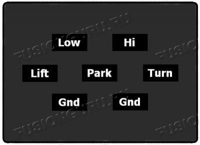

Добрый день! У меня Фиеста, но штекера вроде одинаковые. Такая проблема, однажды закоротило проводку и поплавился немного 7-пиновый штекер на фару. Я его заново собрал, все провода перепаял, все работало хорошо. В последнее время наблюдается проблема: вместе с ближним заодно загорается и поворотник, причем сразу все три поворотника, передний, боковой и задний с правой стороны. Причем что ближний, что поворотники, горят слабым светом, будто напруга с ближнего света делится на все четыре лампочки. Штекер перебирал, проблема не исчезла. Кто понимает схему работы, объясните пожалуйста где искать проблему? там напруга коротит, или масса?

Начни с массы.

Там 2 массы

Да вкурсе, как на этой схеме, если не ошибаюсь. Просто не совсем мне понятно, какая за что отвечает. Получается скорее всего кз между массами?

Одна масса это габарит, поворот, корректор. Вторая это ближний и дальний.
