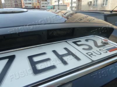

Добрый день! Подскажите пожалуйста можно ли установить на Форд Фьюжен фонари освещения госномера без установки планки с ручкой багажника. Как защелкиваются фонари освещения госномера: на кузов или на планку? Спасибо...

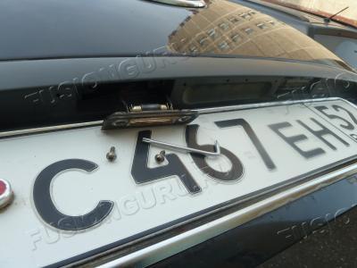

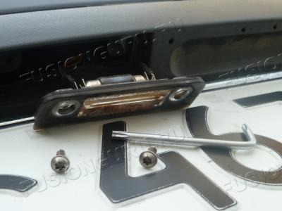

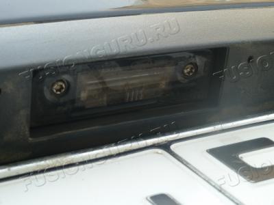

Фонари освещения номерного знака на задней двери устанавливаются посредством саморезов в пластиковую планку.
Смотри...
Берёшь ключ TORX на 20, откручиваешь саморезы и вынимаешь плафон.
