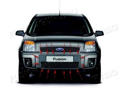

Как это нету? Очень даже есть, вот фото из соседней темы, в кругу та часть бампера, что за накладкой:
Как раз за местом крепления номера

#20 Сообщение Сергейsp » 07 июл 2011, 14:49
il67, ну немного коряво сказал :o , крепление рамки к накладке не напротив бампера. Тоже одолжил фото :)
