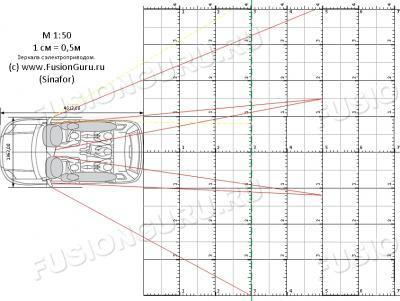

Суть: за 4 года владения Фью выработал для себя устойчивую тактику установки зеркал заднего вида. А сегодня решил её (тактику) задокументировать для того, чтобы избежать терминов типа "пошире", "видно край кузова" и т.п... Может кому сгодится... А может просто подтолкет к обдуманной установке углов...
1. Сделал в Visio шаблончик, представляющий собой контур авто и линейную сетку (все в масштабе, естественно).
2. С помошью рулетки встал задом к бетонной стене на расстоянии 3 метров под прямым углом.
3. Произвел замеры с нанесением их на "шаблончик". При замерах использовался кусок кирпича (для нанесения рисок на забор), рулетка, помощник, голова и карандаш для записи результатов. При замерах углов установки было учтено, что глаза у человека разнесены примерно на 60 мм, поэтому замерял "одним глазом, установленным на переносице" :)
4. Результат нанес на шаблончик и лишний раз убедился, что "все правильно сделал"...
5. На рисунке желтым обозначена примерная зона охвата дополнительным маленьким сферическим зеркалом, приклеенным на правое наружное штатное зеркало. Это маленькое зеркало при движении помогает мне убедиться, что в полосе "правее правой" никого нет. Видно в него мелко, но для бинарного результата (есть\нет) вполне достаточно.
6. Углы видимости замерялись по средней части зеркал (по высоте)
7. Угол внутреннего зеркала ограничен не зеркалом, а шириной заднего окошка.
8. Обратите внимание, что при такой установке без перемещения головы в боковые зеркала я не вижу кузова авто. Не хочу. Для меня важнее поглядеть пошире...

Sinafor писал(а):8. Обратите внимание, что при такой установке без перемещения головы в боковые зеркала я не вижу кузова авто. Не хочу. Для меня важнее поглядеть пошире...
Это самый спорный момент. На рисунке отчетливо видны мертвые зоны в районе задних стоек. Причем достаточно широкие. Как раз для мотоциклистов. А вот во внешней зоне совершенно все равно видите ли вы целиком авто или только его половину.. Оно находится достаточно далеко по ширение.

Dima! писал(а):На рисунке отчетливо видны мертвые зоны в районе задних стоек
:yes: Только прошу учесть ширину и дальность этих мертвых зон. На расстоянии 2х метров от заднего бампера ширина оказалась 20-30 см. Тут даже велосипедист не влезет. Ну даже если влезет - на таком расстоянии, если он "стоит", то Бог с ним. Если "летит" - то сделать тоже мало что можно...
Ну и плюс к этому: легкое движение прибора, которым я ем (головы) - и зона перекрывается... :hat:
PS. Раньше ездил с зеркалами, установленными так, что кузов виден. Но ведь от этого фактически мертвая зона не уменьшается... Кузов-то ведь непрозрачный... Перенастроить зеркала подтолкнула пара ситуаций из разряда "еще бы чуть-чуть и бздыньк!"

Dima! писал(а): На рисунке отчетливо видны мертвые зоны в районе задних стоек.
Они будут так и так, независимо от угла поворота зеркала. И будут достаточно большими, как ни выставляй зеркала. :hat:
Sinafor, С самой покупки Фьюжа стал ездить с настройками, как ты нарисовал :beer: :friends: (просто на Классике, которая была до Фью, стояли дополнительные панорамные зеркала над боковыми, а Фью не хотелось портить колхозом). Так же выставил зеркала и на Фокусе.
Так как на том же МКАДе важнее видеть ту машину, которая начинает перестраиваться через ряд от меня, чем мотоциклиста. Мотоциклист - он едет не совсем по прямой и в мертвой зоне находится не все время, если только он не затаившийся диверсант :) К тому же, чуть наклонившись, можно поглядеть и что творится в габаритах кузова.

Doc Brown писал(а):будут так и так, независимо от угла поворота зеркала. И будут достаточно большими, как ни выставляй зеркала.
Док, а ты считаешь, что на рисунке мертвые зоны "достаточно большие?" Не знаю, у меня при такой настройке и практике езды создается ощущение полного контроля "задних событий". Даже при Фьюжиковых задних стойках. :hat:

Sinafor писал(а):Док, а ты считаешь, что на рисунке мертвые зоны "достаточно большие?"
Ну, теоретически, мотоциклист там "исчезнет". Из-за высокого нижнего края заднего стекла скрывается мотоцикл, а голова в слепой зоне. Реальная ситуация в пробке. Пару раз у меня так в боковом зеркале возникали "мотоциклисты ниоткуда". Т.е. обзор центрального зеркала перекрыт каким-нибудь Жипом, а в промежутке между взглядами в боковое зеркало мотоцикл успевает очутиться в слепой зоне. Но я просто перед маневром всегда включаю поворотник, чтобы для такого "спрятавшегося" изменение траектории машины не было неожиданностью
А так, ты правильно написал: "чтобы избежать терминов типа "пошире" :up: Каждый пусть сам смотрит на рисунок и решает. Меня такая постановка зеркал устраивает полностью. Особенно когда на 5-ти полосной дороге перед началом маневра обнаруживаешь, что по диагонали с полосы "через одну" на твое планируемое место летит "шашечник". На более повернутых к кузову зеркалах тот сектор уже не виден и появляется возможность подставить свой бок.

Я тем не менее все таки агитирую за "классическую" установку. В ближнем обрезе должен быть виден кузов. Так меня учили, еще тогдашние инструкторы. Придумано это совсем не мною. Четверть вековой водительский опыт позволяет говорить о безусловной правильности такого решения.
Банально задом сдавать так и то понятнее. А в вашем случае как минимум придется открывать дверь и высовывать голову. При этом правая сторона ни как не будет контролироваться.
