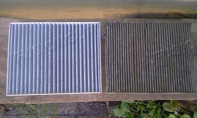

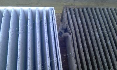

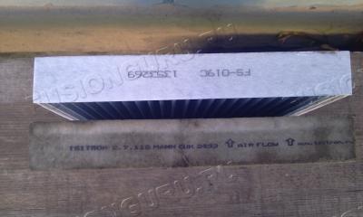

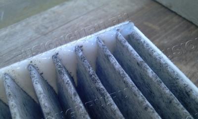

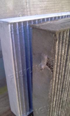

Устанавливаю угольный фильтр салона. Распаковал новый - стрелки указывающей направление установки на фильтре нет.
Какой стороной ставить - углём в сторону двигателя?
Re: Фильтр салона
#7 Сообщение maxs-vd » 08 июл 2012, 13:44
Гдето недавно выкладывал фотку кто-то уже спрашивал. крайнее ребро фильтра должно смотреть на двигатель.
http://www.fusionguru.ru/forum/viewtopi ... 106&t=4407
Re: Фильтр салона
#8 Сообщение fidel1970 » 08 июл 2012, 13:53
fidel1970 писал(а):Какой стороной ставить - углём в сторону двигателя?
Сам спросил - сам отвечаю.
При отсутствии стрелочных указателей на фильтре салона необходимо сравнить старый фильтр с новым и визуально определить следующие моменты...
Думаю, по фоткам всё понятно. :)
