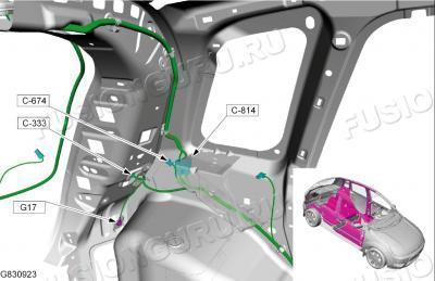

Минус идет с точки G17, но там и насос питается, а если он работает, значит минус есть

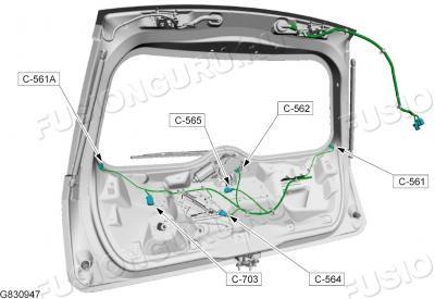

Смотри 565 разъем на двери - он идет на концевик

Концевик багажника держится в замке на двух защелках - одна из них отломилась, концевик отошел и постоянно сигнализирует "открыто". Пока подпер его подручными средствами, все заработало.

я бы до ремонта замкнул бы 1 и 2 выводы на разъеме концевика (это не сложно)

Возможно и провод корпусной оборвался в левой гофре на крышку задней двери. Обшивка двери снимается легко. Можно и до двери проверить на разъеме, сняв пластиковую накладку с левого борта, там всего два шурупа.
