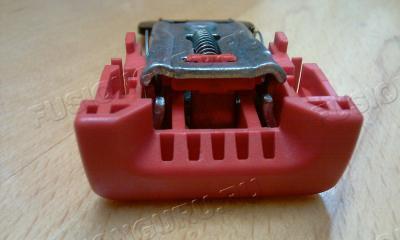

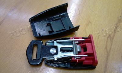

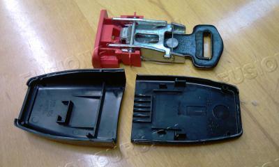

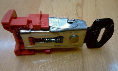

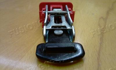

Я побоялся выкладывать, потому что я монтировкой располовинил склееные пластмаски. Он сказал хрусь и располовинился. Внутри самого замка нету ничего. Пиропатрон в стороне, за тросы просто притягивает к себе пиропатрон. Блин, буду делать на пассажира - отфотаю в деталях. Еще мой концевик должен испытание пройти, пока не внушает надежности ;)

Я вот тут как-то разобрал подобный замок... от Мерседеса. :)
Надеюсь, что фьюжиковский такой же...

Давай так. Замок ремня безопасности - это сложная деталь, которая прикручивается к сиденью одним болтом.
В состав детали входит:
1. Сама защелка
2. 2 тросика
3. Блок
4. пиропатрон
5. Провод и разъем.
А мы тут про защелку в общем-то трындим. Блин, как знал, что надо со всех сторон было отфотать.

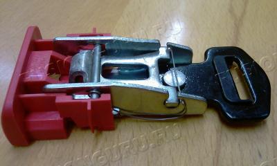

Тот провод, что ты мне сделал просуну в гофру между тросиками пиропатрона, выведу к защёлке.
Разберу защёлку (примерно как ты), установлю две клеммы, подпаяю к ним твои провода от ДХО.
Вставляешь пряжку ремня (ключик) в защёлку (замочек) - перемыкаешь разорваный провод (тот, в который ранее хотел геркон вкорячить)... оба-на! ДХО загорелись!

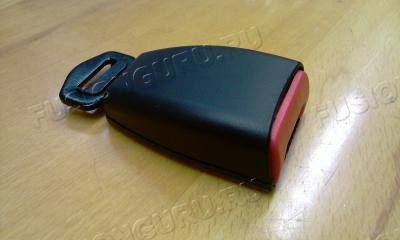

#20 Сообщение fidel1970 » 10 июл 2012, 17:56
Поскольку вредина-Каспер не разрешает там постить способы соединения двух половинок защёлки ремня безопасности - буду постить тут. :P

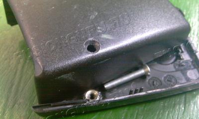

fidel1970 писал(а):Давай я завтра на примере вот этой защёлки поэксперементирую с саморезами?
*Casper* писал(а):попробуй.
Попробовал. :)

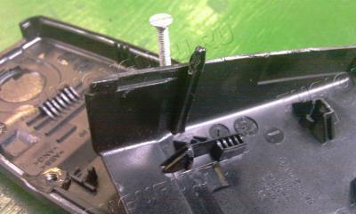

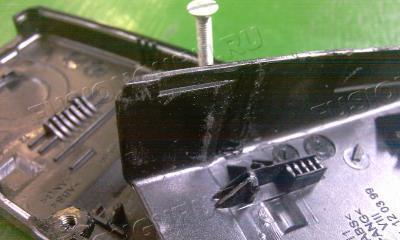

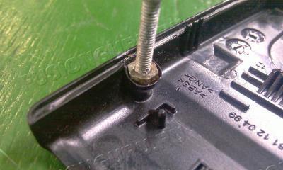

Вплавляем гайку (можно паяльником) в гнездо противоположное штырьку...
Сам штырёк срезаем ножом или плавим заподлицо со стенкой защёлки...

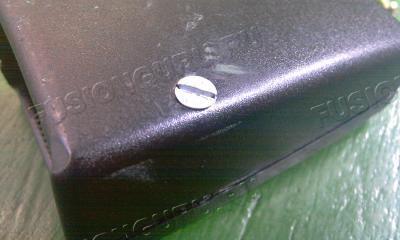

Далее, просверливаем отверстие под потайной винт и немного зинкуем...
Вставляем винт и закручиваем его...
По итогам проведённого эксперемента выяснилось, что гайку лучше брать высокую.
Дальше буду пытаться шаманить с пряжкой ремня безопасности в плане использования её в качестве простейшего замыкателя цепи.
Продолжение следует...
