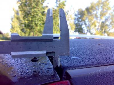

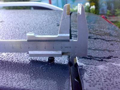

На данный момент интересует зазор крыша-дверь багажника.
После промеров на своёй машине выяснилось, что у меня этот зазор в пределах 9-ти мм.
И хотя, например, визуально зазоры дверь багажника-задние крылья не различимы, при закрытии двери чувствуется смещение её в правую сторону...
С регулировкой этого дела я разобрался - нужно перемещать "шип", т.е. ответную часть замка багажника.
А вот верхний зазор (крыша-дверь) по всей вероятности придётся регулировать петлями...
Как?
Интересуют также и другие зазоры кузова...

Делюсь :) Этот зазор 7+-2 мм. Регулируется просто: снимаешь или отгибаешь обшивку крыши, откручиваешь 3 болта и двигаешь петлю. Если снял обшивку - то все видно. А вообще там что то типа гребенки, по этому отпускать блоты надо много и петлю перед сдвигом приподнять. Болты на двери багажника регулируют подъем двери в закрытом состоянии над кузовом, но в малых пределах и горизонтальное смещение двери.

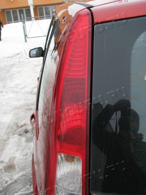

други, пособите советом или ссылочкой, у меня зазоры двери багажника в районе задних фонарей шибко разняться, раза в два наверное, знакомые жестянщики говорят, машина не билась и , что б особо не парился, но напрягает меня эта беда. лечится это и каким образом??? за ранее благодарен!!
Re: Зазоры кузова
#8 Сообщение fidel1970 » 06 мар 2016, 14:31
Пересвет писал(а):лечится это и каким образом???
Лечится.
1. Регулировка петель двери багажника
2. Регулировка фиксирующего штыря замка двери багажника

Пересвет, а возможно представить фото проблемного места?

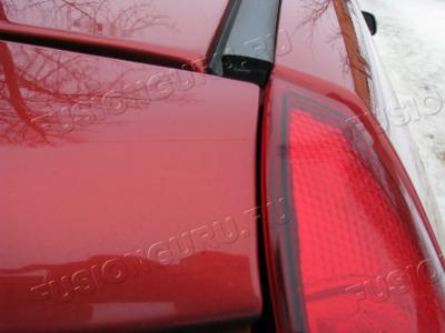

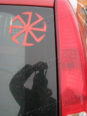

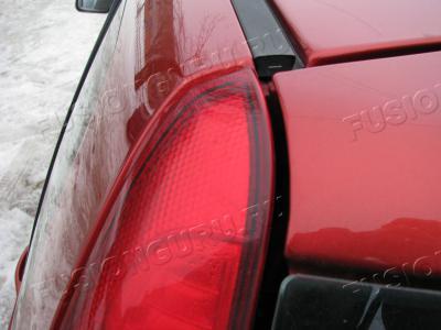

fidel1970, дверь не смещается! а вот фотки -
Re: Зазоры кузова
#17 Сообщение fidel1970 » 07 мар 2016, 15:59
То есть, я так понял, безпокойство вызывает зазор фонарь-дверь, верхняя часть?
Думаю, можно левый фонарь чуть правее подвинуть.

fidel1970, не только, на нижних фото просто не особо видно, но разница тоже есть, фарари смотрел, всё стоит одинаково, что слева, что справа. вобщем то у кого не спрашиваю ответ - не парься, бывает! но я парюсь))) хотца, чтоб всё было ровненько)
Re: Зазоры кузова
#19 Сообщение fidel1970 » 07 мар 2016, 16:06
Пересвет писал(а):хотца, чтоб всё было ровненько
Тогда придётся петлями поиграть. Но, предварительно нужно снять крепление амортизаторных упоров двери багажника и выкрутить штырь замка.
