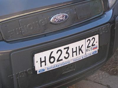

3. На фальшрадиаторные решетки Фьжику изготовил намордничек из двух предметов. В них открываются лючки, они на липучках
4. Моторный отсек перекрывается, вырезанной по размеру попоной из натурального войлока. Однако можно и что-то современное поставить. Лишь бы горело (тьфу-тьфу) получше

Да, и если применять "закрывашки" на решетке радиатора, то обязательно мониторить температуру ОЖ во время езды, можешь закипеть...

В теплое время при минус 10 и выше выезжаю из гаража пару км проезжаю и все "закрывашки" отщелкиваю в бардачок. Они от минус 15-20 и ниже....oops писал(а): Да, и если применять "закрывашки" на решетке радиатора, то обязательно мониторить температуру ОЖ во время езды, можешь закипеть...
