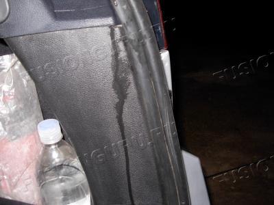

#13 Сообщение ghost » 16 окт 2013, 21:48
fidel1970,
задний омыватель работает, он не при чем. Течет после мойки или дождя. Натекает немало. Пластиковая облицовка изнутри сухая, кузов тоже сухой.
avtopilot18,
таки на фото тоже право :)

oleynal
Якутский звездочёт
Сообщения: 739
Re: Вода в багажнике (не фонари, не заглушка)
#17 Сообщение oleynal » 04 ноя 2013, 17:16
Вот и у меня точь в точь такая же течь! :( Сегодня как раз именно такой подтёк в очередной разх и увидел. и непонятно, откуда начинается это всё..
