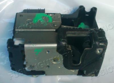

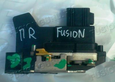

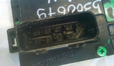

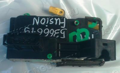

Как и обещал выкладываю фото "нового" замка.

Re: Заклинило дверь. Что делать?
#19 Сообщение il67 » 08 май 2013, 13:13
А сверлили то где?
Сообщения: 16763
#20 Сообщение Dima! » 08 май 2013, 13:17
il67 писал(а):А сверлили то где?
Знаю со слов. "Где то сзади замка". Фотки обещаны. Жду. Пока еще новый замок только едет к "сверлильшикам".
Хотя покрутив в руках его, могу предположить что сверлили в районе рычага фиксатора.
