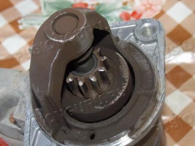

Но не хватает продавить до зацепа с маховиком, (втягивающие срабатывает, а вот пружина бендикса не двигает сам бендикс)timoha-07 писал(а): Дури во втягивающем много,
Вот грязи за 50т
Вот тут хорошо видно
