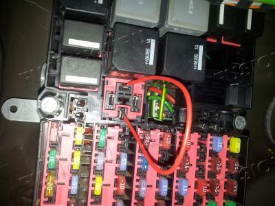

моё реле отличается отсутствием контакта 87а, замыкание контактов 30 и 87 успехов не принесло. завтра буду вскрывать порог.

вечер добрый всем еще раз. попробавал сделать перемычку - безрезультатно, вскрыл порог передернул контакты эффект тот же :(

После установки перемычки бензонасос включился?

Re: Не заводится
#24 Сообщение gosha46742 » 14 ноя 2013, 21:27
перемычка вообще ничего не дала, ни один механизм не шелохнулся

gosha46742, попробую завтра поставить перемычку и сфоткать. Вдруг не верно ставишь.

#35 Сообщение gosha46742 » 15 ноя 2013, 23:45
попробую, но замыкаю как ты написал ранее, насос вообще молчит и иммо продолжает моргать.

Перемычка.
По насосу, может и кнопку, но у нас проблема с ИММО, а не с насосом.
Если насос работает 2 сек - перемычка
Если насос включается на пол сек - проблема с опознованием ключа, сила в норме.

#39 Сообщение gosha46742 » 16 ноя 2013, 17:27
вот такая картина получается. насос молчит при любом раскладе.
