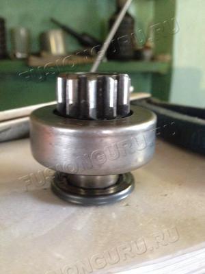

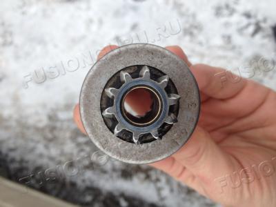

DedM, если бендикс в руках будет то еще бюджетный вариант: с бендиксом в руках ищем похожие втулочки под размер ( не знаю сколько их на валео, на боше две), перепресовываем и разверткой под вал.

Выяснил - такие бендиксы в Россию не поставляют....(
Порекомендовали муфту в ремонт или менять стартер в сборе.
Нашёл аналог от компании Krauf CS1050 за 6150, склоняюсь к нему.

:) "У богатых свои причуды..", да? С разбора раз, и починить два - пара втулок по "писят рублей" и развертка рублей триста + часа полтора времени.

timoha-07 писал(а)::) "У богатых свои причуды..", да? С разбора раз, и починить два - пара втулок по "писят рублей" и развертка рублей триста + часа полтора времени.
Убедительно!!!
Правда сам не возьмусь (руки - крюки) - отдам специалистам!
Но сам факт - не поставляют муфты отдельно! Поразительно.

DedM, а код бендикса найти удалось?

*Casper* писал(а):DedM, а код бендикса найти удалось?
Нет, вернее код бендикса известен - SD 3079, на нём самом написано 195334, но он в Россию не поставляется, и контора торгующая запчастями отправила меня в ремонт, завтра с утра поеду.

Вернусь к данной теме - если кто-то все еще ищет бендикс для стартера Valeo - можно попробовать Производителя ZEN , бендикс PR 595656=ZN1756=SD3079 на стартер TS12E10, E9
Компания работающая со стартерами и комплектующими к ним рекомендует его.
Сам еще не попробовал - починный зимой бендикс уверенно работает.
