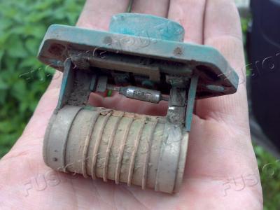

#165 Сообщение fidel1970 » 18 авг 2012, 12:37
MiF писал(а):Ну может грязью так облип сильно
Исключено (см. фото ниже)
MiF писал(а):может он правда как оплетка слетела на радиатор касается например
Тоже исключено, там от спирали до радиатора ещё 1,5 см. свободного пространства... щас мерил.
Rom 1960 писал(а):Во первых я все-таки не уверен, что там стоит диод.
А это тогда чего?
Re: Вентилятор двигателя. Вторая скорость
#166 Сообщение *Casper* » 18 авг 2012, 12:56
fidel1970 писал(а):А это тогда чего?
А это блин термопредохранитель, етишкин дрын.

#169 Сообщение fidel1970 » 18 авг 2012, 13:21
MiF писал(а):Пластиковый он, пластиковый.
Да. Весь пластиковый, абсолюная пластмасса. :)
Rom 1960 писал(а): крепится через шурупы к металлической раме
Шурупы - это мой "колхоз", я ж говорил...
*Casper* писал(а):термопредохранитель
Как его проверить?

#170 Сообщение Rom 1960 » 18 авг 2012, 13:26
Не мучайтесь – это предахранитель – если Вы уверены, что у Вас там ничего не коротит, ставьте вместо него предохранитель на 10А и проверяйте. Одно не понятно зачем меняли микросхему?? Кстати, исходя из схемы она не оценивает ток в этой цепи, своим портом /для этого дела/ она лишь включает релюшку и оценивает эту линию - питания релюшки.
Если у Вас перегоревший предохранитель и цепь разорвана конечно крутиться не будет.
Если Если все нормально и реле позиционный номер С407(ЕС05) – управляемое с меняемой Вами микросхемы подает на резистор +12 Воль и дальше цепь до вентелятора все подает – то вентилятор должен крутится.
И последнее, повторяю, микросхема /контроллер портов не смотрит на эту цепь/, она может контролировать только цепь питания реле, просто по достижении другого порога температуры она должна включить другую цепь реле позиционный С412, если конечно все корректоно работает. Еще могу посоветовать проверить эту работу имитируя температуру как описал выше.
Термопредахранитель – проверяется как простой предохранитель – он должен прозваниваться. Да и нагревается он путем протекания через него тока.

#171 Сообщение MiF » 18 авг 2012, 16:48
Микросхему менял, потому что она не работала. Поменял заработала. Резистор это из совсем другой оперы и никакого отношения к микросхеме не имеет.
С тем что это предохранитель соглашусь. Ведь на большой скорости нет диода.
И еще есть такая картинка: Изображение
Где верхний термопредохранитель ну уж очень похож.
Добавлено спустя 12 минут 14 секунд:
Странно, что он не прилегает к поверхности. На сколько градусов купить? как думаете? 200?
Добавлено спустя 1 час 28 минут 13 секунд:
Купил вобщем новый резистор. Маркировку предохранителя видно плохо, но похоже, что на 180 градусов.
Паять соответственно нельзя. делают точечной сваркой, но думаю можно как-нить на болтики посадить. пойду ставить...
Добавлено спустя 1 час 29 минут 42 секунды:
mission accomplished
Заменил резистор, при включенном кондее крутится на маленькой скорости, как и положено.
