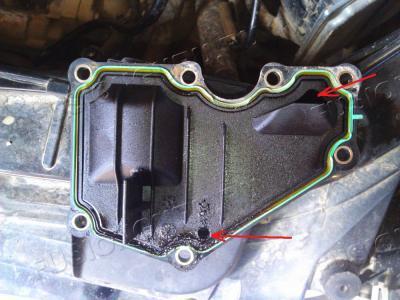

Маслоотделитель под 7 болтов разбор на 9 году эксплуатации.
Снял

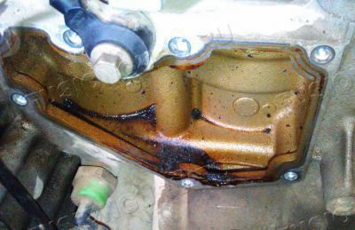

Обратная сторона

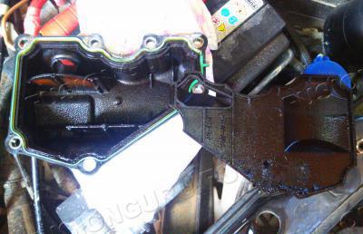

Внутри

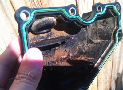

Грязь как песок с частицами металла, отверткой поскреб стенки
Я опечален, я ждал действительно очистки картерных газов от масла, ждал хитрых тонких каналов, а это так себе очистка тяжелых частиц как максимум :(

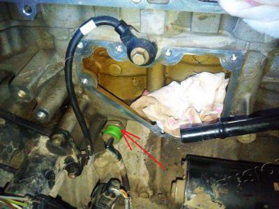

Что за датчик?
Re: Маслоотделитель 7 болтов!
#26 Сообщение fidel1970 » 02 май 2015, 17:15
SAnat писал(а):Что за датчик?
Датчик давления масла, похоже...
А сверху датчик детонации.

Фига грязища. У меня чище было.

В "идеале" - это когда сливное отверстие в крышке для слива с нее масла не зарастает.
#30 Сообщение Puwistiy » 03 май 2015, 13:52
ух туда можно металлическую щётку для мытья посуды заложить и будет задержка потоков и масло будет на неё оседать и стекать низ.
#31 Сообщение SAnat » 03 май 2015, 22:29
Я чесно думал по умолчанию в ней будет такая сетка или щетка металлическая.
Когда вскрыл, подумал меня надули и кто-то уже лазил и все потроха вынул :lol:
Но нет глянул по каталогу, пустая идет.
#32 Сообщение Puwistiy » 03 май 2015, 22:45
ну так можно же добавить. :umnik:

SAnat писал(а):Маслоотделитель под 7 болтов разбор на 9 году эксплуатации.
Смысл маслоотделителя не очистка масла, а осаждение масла на его стенках и стекание в эту дырочку в назад картер.
А лабиринт небольшой там есть - видимо его достаточно.
Сообщения: 13605
#40 Сообщение Сергейsp » 18 май 2015, 16:43
nekto75 писал(а): А лабиринт небольшой там есть - видимо его достаточно.
И отсутствие жора масла это подтверждает ;)
