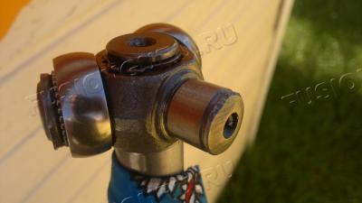

Выяснил в чем причина закусывания. Разобрал сегодня внутренний ШРУС, а ему хана. События развивались, видимо следующим образом.
Во время ДТП трипоид вылетел из стакана ШРУСа, провернулся, а обратно залез как-то не корректно. В итоге у одного из роликов сорвало стопорное кольцо и игольчатый подшипник стал потихоньку разваливаться. В итоге развалился полностью. На фото видно, как сорвало стопорное кольцо.
Кольцо разорвало внутри в хлам. Ошметки кольца вылетели в пыльник и порезали его. После этого оттуда стала выходить смазка. Две иглы полностью раздробило. Еще несколько сильно покусаны. В итоге остатки иголок собирал в пыльнике. В подшипнике 31 иголка. Каждая игра диаметром 1,7 мм. Нашел гвоздей такого же диаметра и изготовил из них штук 5 иголок. В каком-то магазе нашел какое-то стопорное кольцо и таким образом собрал ролик обратно. Кстати, сам ролик тоже прилично покоробило. Но он в принципе остался ровный. Но крутится плоховато.
Полез вставлять в стакан - один ролик не входит. Выяснил - стакан изнутри тоже сильно истерзало. Взял напильник и убрал все заусенцы. В итоге собрался ШРУС обратно. Проверил - крутится без всяких закусываний.

Теперь главный вопрос. Требуется ваше мнение. Трипоид менять однозначно. Но стоит ли? Стакан разбит, но не сильно. Если стакан оставить старый, а трипоид новый - вдруг ему придет хана. Внутри стакана приличная выработка имеется в местах ползанья роликов. Боюсь, что трипоид может разбить. Или лучше с разборки взять полуось? А вот полуось не могу вытащить из коробки. Как быть?

Саш, меняй и стакан и подшипник, смотри по бюджету - с разбора или новый ( с разбора не совсем лотерея, можно договорится снять пыльник и позырить).

В том месте, где сорвало стопорное кольцо сломан край оси подшипника. В этом месте опять отвалится стопорное кольцо. И раз вырван кусок металла, значит нагрузка была немалая и геометрия трипода наверняка изменилась. Поэтому если заменить половину, то будет быстрый износ. Толку от такого ремонта?

Не только геометрия трипода, шлицевой конец промежуточного тоже может искривлен. Зырить - мерить.
Бери на разборе привод в сборе, с контролем по отсутствию воды ( за износ в б/у можно не боятся).

Что бы избежать более серьезных неприятностей, например, заклинивания на ходу, без вариантов стал бы менять стакан внутреннего ШРУСа. И Трипод если таковой найдется. Ездить в таком состоянии просто опасно и для экипажа и для всех в нем сидящих
