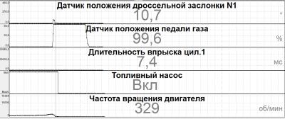

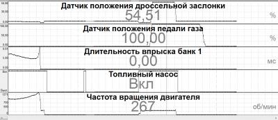

#31 Сообщение Vankor » 27 июн 2015, 16:52
Сказал же не на всех, значит пробовал и знаю что не на всех, вот сегодня еще раз для фото сделал.
Форд фьюжен 2007г видно что не заводится, потом зажигание перевключил и завел штатно (без газа), а вот sportage 2011 (тоже инжектор) заводится с нажатым газом на ура ,CR-V 1999г. тоже заводится.

#32 Сообщение maxs-vd » 27 июн 2015, 17:11
Vankor,
На втором рисунке положение не 100%
Попробую вечером на фиесте с тросиком на заслонке.
Vankor
Сообщения: 57
Зарегистрирован: 17 июн 2014, 18:03
Полное имя: Sergey
Откуда: Красноярск
Re: Не заводится совсем
#33 Сообщение Vankor » 27 июн 2015, 17:30
CR-V c тросиком :) 0,4 % тут не при чем. Раньше с другом тоже проверяли, когда думали что при замере компрессии газ нажимаешь и топливо не льет, оказывается не у всех так, поэтому по возможности с форсунок фишки снимаю.
#34 Сообщение *Casper* » 27 июн 2015, 19:05
Vankor, подложи под педаль кусок ватмана. Нажми - получишь те же 99%. Как итог - заводится.
