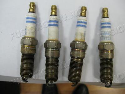

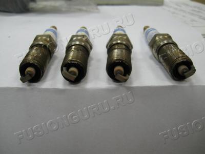

#79 Сообщение il67 » 30 авг 2012, 11:49
Сфотографировал свечи.
Пробег свечей 68 тыс.
Пробои достаточно слабые, хоть и есть (видел в урне сервиса свчечи с ТАКИМИ пробоями, что мои свечи, это чуть ли не новье)
Цветопередача не совсем верная, - изоляторы центрального электрода одноцветно серые.
