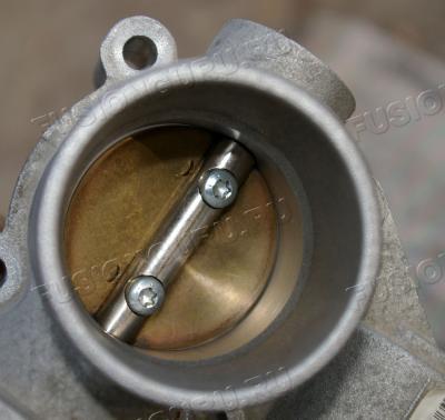

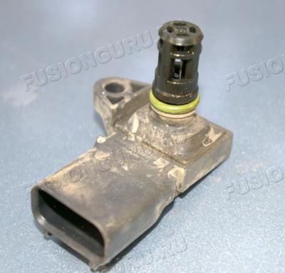

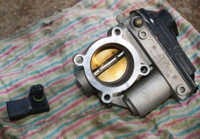

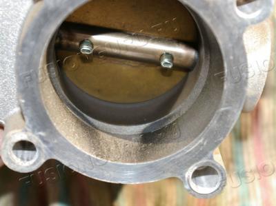

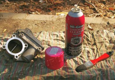

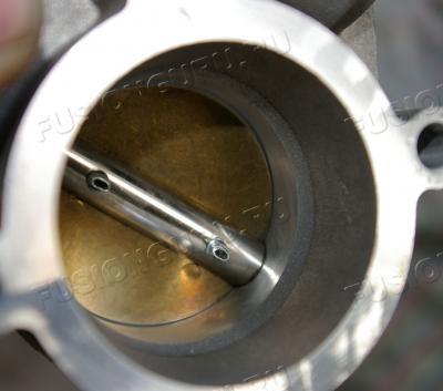

Почистил ТМАР и дроссельную заслонку. В принципе, они не были сильно грязные. Результат - вместо резких провалов оборотов появились более плавные. Но никуда не делись. Это не пропуски зажигания, это гуляние дроссельной заслонки. Почему? - не знаю. Возможно, форсунки придется таки чистить..
Записал на Каркам работу двигателя, но не знаю, куда выложить видефайл 54 Mb, там хорошо слышно (и видно) как гуляет дроссель.
А это фотоочет по сегодняшней работе.
Такое оно было до того:
Коллектор:
Средства очистки:
Такое стало:
(поскольку спрей закончился, дотирал влажными салфетками, все не оттер, но считаю достаточно)
