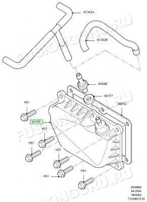

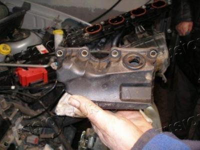

Всем привет! Ситуация такая: Маслоотделитель на Ford Fusion 1.6 2006 года на 7 болтов! Хочу купить новый так как тот разбило в дребизги в аварии! А экзист предлагает на 6 болтов, нашел тему как снимали и чистили клапана с фото отчетом ну вообщем там на 7 болтов! Где найти такой-же на 7 болтов????? Помогите пожалуйста!!!!! У кого есть его номер, напишите пожалуйста!!!!

Я вижу только один код на все модели 1444081 по схеме 6 болтов, но это не показатель.
Re: Маслоотделитель 7 болтов!
Да, я тоже это вижу, вижу везде... Просто не хотелось бы рисковать: опечатка ли это представителей каталога и при заказе придет то что надо, или все же придет как показано на рисунке и тогда просто потеряю деньги...
А вы закажите в офисе чтоб они сами код выбрали, они тогда меньше сопротивляются при возврате.RuslanYan писал(а): Просто не хотелось бы рисковать:
А вообще они полностью подчиняются законодательству и возврат возможен.
http://www.exist.ru/help/default.aspx?id=26Возврат товара, приобретенного в нашем магазине, регламентируется "Законом РФ 'О защите прав потребителей' (ЗоЗПП)".

Я чуть блин шею не сломал рассматривая у себя сколько там болтов .
Вот так без снятого колектора не видно сколько там болтов...

Очень очень странно! Ведь там на 6 болтов, что за исключения???... Где только не пробивал, везде этот артикул. Может получится так, что мол закажу с этим артикулом и придет не то что на рисунке, а то что мне нужно? на 7 болтов?
- Сообщения: 42215
а рисунок вы где смотрите?

Вот по номеру

Вот по номеру
Они все такие!.RuslanYan писал(а):Вот такой какой надо
Тоже самое и по ссылке которую дал *Casper*,

maxs-vd, а ты в микрокате на наши задние фонари посмотри. Никто не заморачивается нарисовать точно. Наши похожи на фиестовские, но номера разные.
RuslanYan, номер выдан каталогом согласно VIN номера. То есть подходит. На худой конец взять с разборки. И дешевле. Проблем с этим модулем вроде бы не наблюдается.
Т.е. не нужно полагаться на картинку??? Правильно я понимаю?

на схематическое изображение из каталогов - нет. Если фотография, то надо полагаться.RuslanYan писал(а):Т.е. не нужно полагаться на картинку??? Правильно я понимаю?

RuslanYan, есть такой номер - 1702154. Он идет как аналог детали 1444081, но ставился на машины с 2008 года. Вот к нему в комплект идет 7 болтов. Хочешь - посмотри его. Картинка такая же.
1702154 - это же по моему сама крышка, без датчика? Или это все в сборе комплектом идет?
