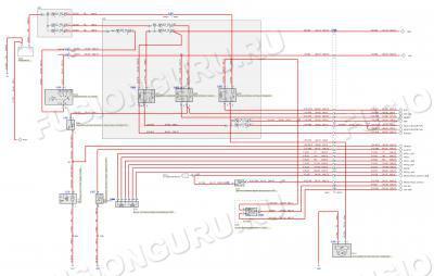

Снял контактную группу, почистили, собрали, результат ноль, заказал новую контактную группу. Еще вопрос там под ходят проада ( 2 на первую клемму и по одному на 4, 6 и 7 клеммы) что за провода я не знаю вопрос можно ли перемкнут в фишке какие нибудь провода что бы замкнуть стартер, или что б загорелись лампочки приборы? или какую комбинацию прозвонить на наличие пары на напряжение и вообще может кто сказать какой провод от куда идет или вообще скинуть схему, или объяснить что каждый провод значит. машина комплектации перво т.е. тока стеклоподъемники обогрев переднего и заднего стекла и зеркал, нет обогрева сиденей климата кандюка. И еще когда вскрыл кожух рулевой колодки там фишка ни куда не подключена из 4 проводов( подозрение что проводка кинута какая была и тупо в этой комплектации не потребовалась) а может и надо куда :insane: Пока вот так.

Плюнул я в конце концов на это безнадежное дело и вызвал авто электрика. На следующий день он позвонил и сказал что можно забирать машину. А проблема вот в чем.... это провод с блока предохранителей на контактную группу
