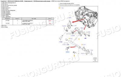

#4 Сообщение svita2000 » 05 июл 2017, 17:49
viktop973 писал(а):1 475 356
На всякий случай, картинка (это не просто пробка, а фиксатор) -7М131.

Благодарю,сразу заказал,а то до отпуска несколько недель,поездка долгая,машинку надо готовить.Я эту же картинку удалённо показывал пытаясь объяснить продавцам что мне надо...не нашёл понимания :wall: я так понял шарик какую то роль выполняет,а они мне заливную пробку пропихивают,лишь бы что.Ещё раз спасибо :beer: P.S времени будет побольше-начну своими "мучениями" делиться :D
