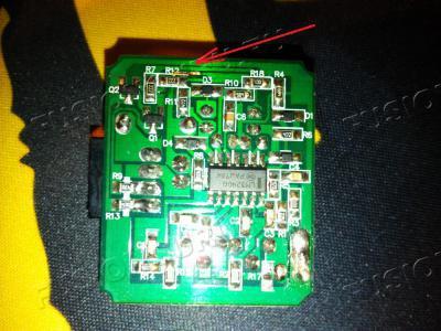

2 с малым года назад автор был настоящим чайником-пацане. Который в электрике был "0" и которому читать форумы было жутко лень.SAnat 18 ноя 2012, 18:08 писал(а):Разбирается тут кто в датчиках удара
У меня старлайновский датчик накрылся
И понять не могу почему, был посажен на железо, идеально настроен: от легких ударов 1 зона, от ударов сильнее вторая.
Но в последнее время первая зона перестала работать я же и покрутил ее на максимум, все равно срабатывала только вторая.
Сейчас отказала и вторая зона, снял разобрал датчик, сел в машину подключил плату и заперся сигналкой, даже на максимум выкрутил чувствительность, итог светодиода оба загорается мол обе зоны под охраной, а долбишь по пружинке ноль реакции![]()
Погорелостей нету, конденсаторы не текли, пружинка сенсор вроде тоже цела, мож посоветуете что еще попробовать прежде чем выкинуть датчик.
В принципе и сейчас лень читать, поэтому все по наитию, но чуть чуть знания за 2 года появились.
Итак попался датчик на глаза, дай думаю гляну, по прозваниваю.
В самом начале визуального осмотра не понравилась черная точка на дорожке, сразу в мыслях прогар, зачищаю дорожку и звоню ее, точняк оборвана
5 минут и восстановил, пошел и расскидал панель в машине, подключил - заработало.
Делов то блин
Сам датчик работает следующим образом:
1. Он подключен колодкой на 4 провода, по двум из них подается 12в в момент постановки на охрану. На датчик пока машина на охране идет постоянно 12в.
2. Есть 2 зоны: красная (красный светодиод) - полное срабатывание тревоги, зеленная (светодиод) - легкий удар, 3 сигнала (поворотниками + звуковой) и на брелке знак молотка. Каждый светодиод загорается в момент обнаружения удара, в зависимости от настройки.
3. Два других провода в колодке как раз каждый за свою зону. В момент срабатывания сенсора удара по этим проводам на сигналку идет свой сингал, который разный в зависимости от силы удара. Там уже видимо сама сигналка определяет степень силы удара и включать ли сирену.
4. На каждой зоне датчика стоит свой подстроечный резистор, которым собственно и регулируется сила этого сигнала.
