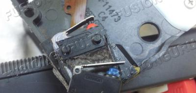

Есть нормальные фотки замочных потрохов?
все что встретилось - не употребимо, ничего не рассмотреть.

Внутри что-то подобное вот такой кнопки
Она преспокойно выдерживает нагрузку.
Добавлено спустя 23 минуты 59 секунд:
ВОт тут есть фото
viewtopic.php?f=9&t=9877
Правда подкапотный, но в замке стоит такой же.

1.viewtopic.php?f=106&t=11054&start=20 и ссылка внутриVadim писал(а):Есть нормальные фотки замочных потрохов?
2.http://www.fiesta-club.ru/f/mk6-remont/ ... dveryah/p2
На этих фото видно, что микрик аналогичен КМ-вскому.

по виду сравнивать... как-то не правильноsvita2000 писал(а): 1.viewtopic.php?f=106&t=11054&start=20 и ссылка внутри
это же черри!
https://www.fusionguru.ru/fileserver/fi ... SK_EN1.pdf
нынешнее ZF электроникс...
Е-мое.. американское Г. проникло так глубоко в Европу...
http://switches-sensors.zf.com/product/ ... iature-sk/
рабочий ток 10-100 ма.. хе-хе...
